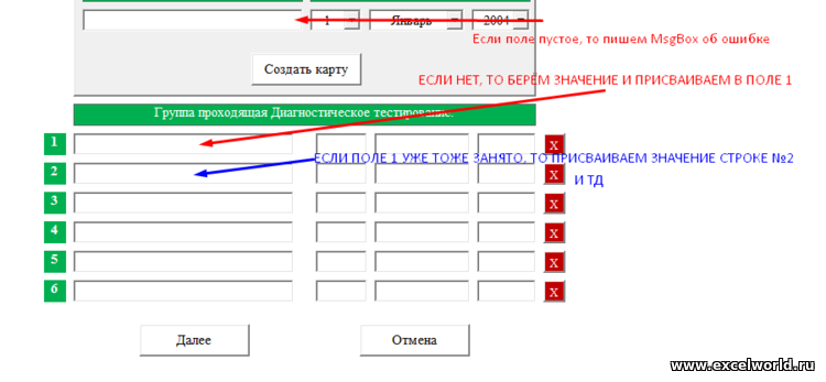

Добрый день! Подскажите пожалуйста что делаю не правильно.
В диалоговом окне есть форма Textbox - tbcreatename
Ниже расположена кнопка, при нажатии на которую необходимо сделать проверку на то, что это поле пустое (Если да, то выводим сообщение об ошибке)
Если поле не пустое, берём значения из этого Textbox'a и присваиваем в значения .value строки которая расположена ниже.
А если и она занята, то в строку еще ниже, покажу на скриншоте.
Private Sub btnCreatecard_Click()
    If (tbcreatename.Value = "") Then: MsgBox ("Введите Имя, Фамилию и Отчество ученика!")
    If (tbstudent1.Value = "") Then: tbstudent1.value = tbcreatename.value
P.S. поле для проверки tbcreatename
Поля для вставки tbstudent1, tbstudent2, tbstudent3, tbstudent4, tbstudent5, tbstudent6
Не могу понять как это сделать, то ошибку выдает Else without If , а если пишу ElseIf то пишет error expression.

Пишите if-then в нормальном виде, без двоеточий, тогда и ElseIf сможете вставить. Не, его и в кратком виде вставить можно, через двоеточие, но зачем?
If tbstudent1.Value = "" Then
    tbstudent1.Value = tbcreatename.Value
ElseIf tbstudent2.Value = "" Then
    tbstudent2.Value = tbcreatename.Value

_Boroda_, Спасибо, что-то я не в ту степь тыкал) Все отлично)
