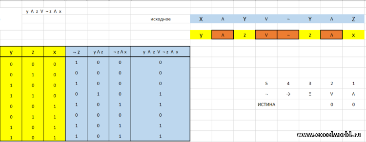

Здравствуйте, такая проблема
делаю таблицу для автоматического составления таблицы истинности
расчет по данному уравнению ( меняя xyz ) получается определить автоматически, но для изменения действия ( оранжевая заливка ячейки ) не могу подобрать формулу
многие форумы пролистала, думаю ответ прост, но не нахожу его, кто сможет помочь с данной проблемой?
К сообщению приложен файл: 7388974.png (32.9 Kb) · -_.xlsm (32.6 Kb)

bmv98rus Дата: Суббота, 09.03.2019, 21:35 | Сообщение № 2
Сообщений: 4149
Репутация: 772 ±
Шустик, как вы думаете, можно понять что вам нужно исходя из описания и примера? Что конкретно нужно?

Pelena Дата: Суббота, 09.03.2019, 22:24 | Сообщение № 3
Сообщений: 19651
Репутация: 4721 ±
Похоже автор хочет, чтобы формулы распознавали логические знаки и заменяли их на функции НЕ, И, ИЛИ и в придачу ещё вычисляли результат.
Шустик, я угадала?
Если да, то можно попробовать заменить И на умножение, ИЛИ на сложение и потом как-то через ВЫЧИСЛИТЬ...

bmv98rus Дата: Суббота, 09.03.2019, 23:38 | Сообщение № 4
Сообщений: 4149
Репутация: 772 ±
Pelena, Елена, если Импликацию преобразовать можно в NOT(X)+Y, то непосредственно c NOT что делать, про скобки я вовсе молчу.

Pelena Дата: Воскресенье, 10.03.2019, 08:45 | Сообщение № 5
Сообщений: 19651
Репутация: 4721 ±
Дык, и я про то же, формулами сложновато будет.

Шустик Дата: Среда, 13.03.2019, 13:27 | Сообщение № 6
Сообщений: 5
Шустик, я угадала?
Добрый день, все верно,
да бывает, немного не правильно формулирую то, что необходимо.
Хотя задачка интересная
Да интересная задача, просто много разных расчетов по учебе делала, исходя из условия, и искал в таблицах нужные данные
буду пробовать
Всем спасибо за подсказки и предложения

krosav4ig Дата: Среда, 13.03.2019, 14:32 | Сообщение № 7
Сообщений: 2349
Репутация: 997 ±
Excel 2007,2010,2013
вариант UDF, для x64 нужно установить tablacus scriptcontrol
Function fx$(expr$, arg As Variant)
    With CreateObject("scriptcontrol")
        expr = Replace(Replace(Replace(expr, ChrW(923), "&&"), "V", "||"), "¬", "!")
        .Language = "JScript": fx = .Eval(Join(arg, ",") & "," & expr & "?1:0")
End Function
в ячейках массивная формула
=fx(Z$7;B$7:D$7&"="&B14:D14)
[p.s.]xor это ^, если что
К сообщению приложен файл: 1799329.xlsm (36.1 Kb)

Шустик Дата: Пятница, 15.03.2019, 09:19 | Сообщение № 8
Сообщений: 5
СПАСИБО ОЧЕНЬ КРУТО!
И будет решать с разными условиями?
