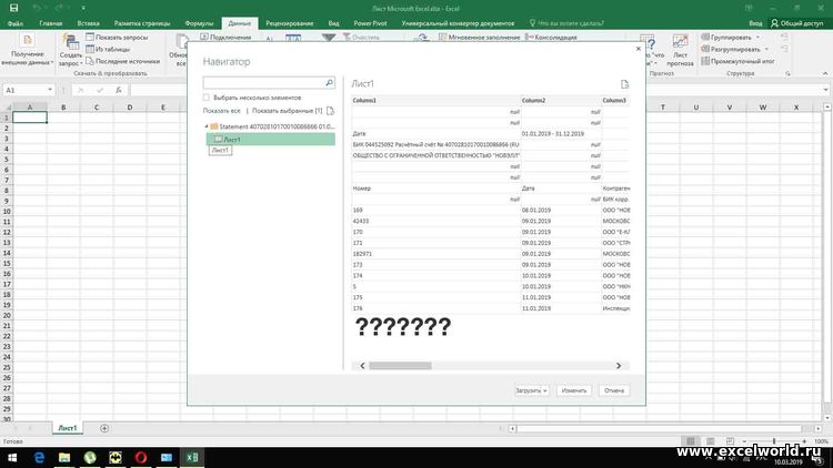

Добрый день! Каждый день банк присылает выписку по оборотам за предыдущий день, выписка автоматически скачивается в .xsls в папку. Стоит задача собрать все выписки в один файл. Эту задачу я решаю посредством Power Query. Сама суть понятна как это сделать. Вопрос в том что загружается только первые 20 строк. Остальные нет. Подскажите что можно сделать? Причем если внизу таблицы в выписке удалить строку с итогом оборотов (строки 160 и 161 в файле), то загружаются все строки. Банк присылает именно так. Стоит задача автоматизировать весь процесс, вручную удалять не вариант из каждого файла. Помогите советом.

Удаление строки тут ни при чем. У меня файл пример все подгрузил (168 строк в запросе)
Тут надо с параметрами выгрузки работать.
Недавно был похожий случай. Параметры выгрузки (формат и т.п.) человек изменить не мог, решилось программным пересохранением файла. Т.е. по сути открыл файл, нажал сохранить, закрыл и в Power Query все отобразилось.

Ниче не знаю, у мну все норм грузится [vba]

krosav4ig, блин!!! Спасибо Вам огромное! Низкий поклон)))) Дай бог Вам здоровья)) Все работает)))

Novell, как в итоге вы вышли из этой ситуации?
Тоже выписки из Модульбанка не грузятся полностью :(
СообщениеNovell, как в итоге вы вышли из этой ситуации?

у меня получилось, когда я исходные файлы пересохранила
