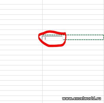

как удалить эту ячейку? просто так удалить не получется
К сообщению приложен файл: 8003460.jpg (18.9 Kb)
Сообщениекак удалить эту ячейку? просто так удалить не получется

Это не ячейка, а элемент управления. Попробуйте выделить его правой кнопкой мыши и удалить. Если не получится, на вкладке Разработчик нажмите кнопку Конструктор и тогда уже выделите и удалите
СообщениеЭто не ячейка, а элемент управления. Попробуйте выделить его правой кнопкой мыши и удалить. Если не получится, на вкладке Разработчик нажмите кнопку Конструктор и тогда уже выделите и удалите

спасибо!
Сообщениеспасибо!
