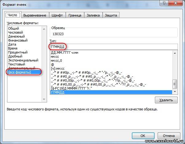

Или просто задать пользовательский формат ГГММДД

Может быть так?
