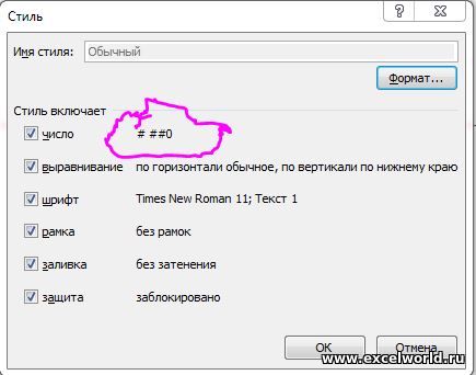

Вы изменили все правильно, сейчас у Вас в "Обычный" как раз числовой формат
Если Вы создадите новый лист, то там сразу же по умолчанию он и встанет

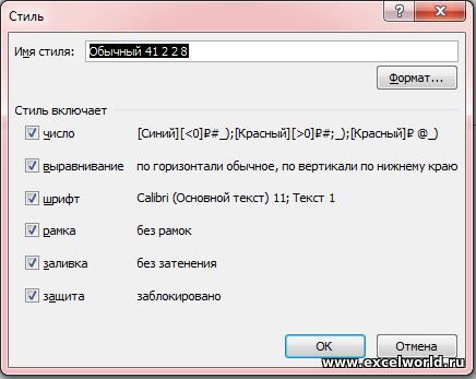

А в старом листе у Вас сейчас формат "Обычный 41 2 2 8"
(и вообще там у Вас форматов левых явно больше, чем нужно
Чтобы изменить на "Обычный", Вы можете выделить все ячейки (нажать на треугольничек левее выше ячейки А1) и или, как написал выше Андрей, очистить форматы (Главная - Очистить - Очистить форматы), или выбрать стиль обычный.
Или можно еще поменять стиль "Обычный 41 2 2 8" и сделать в нем числовой формат
К сообщению приложен файл: 9491053.jpg (29.3 Kb) · 8596042.jpg (31.4 Kb)

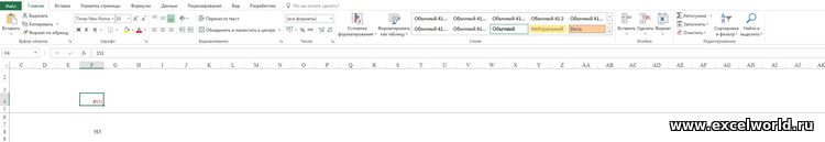

Как "как определить"? Посмотреть на Главная - Стили. На выделяемый автоматом стиль можно тпнуться правой мышой, выбрать "Изменить", там все написано будет (ну это Вы похоже и так знаете) - см. вторую картинку моего предыдущего поста
Для увеличения картинки стукните ее мышкой
У Вас в книге аж 2768 стилей. Многовато однако
Проще всего будет, если Вы создадите новую книгу и перенесете в нее из старой всё, кроме форматов. А потом поставите форматы вручную. Да, долго, но это один раз и файл у Вас получится чистеньким и красивеньким

Посмотрел на Главную -Стили - там "Обычный" светится. А если открыть файл дважды щелкнув по нему то вообще никаких стилей не высвечивается. В смысле их названия горят, но не подсвечивается активный. Картинки приложить не могу - пока не научился/ забыл как.
Прошу укажите куда и как смотреть надо? и как писал ранее с "Обычным 157" все срабатывает - Вы же можете подтвердить по ячейке F8? Значит, не все упускаю?
