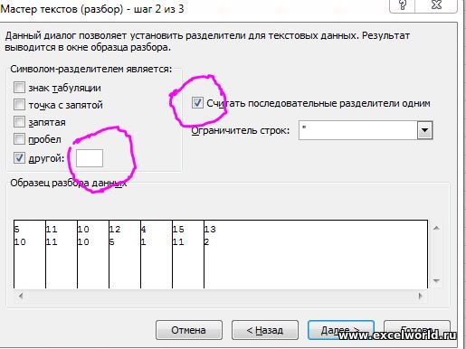

Неразрывный пробел. Код 160
Когда делите (Текст по столбцам?), то поставьте галку "Другой" и в поле ввода введите на ЦИФРОВОЙ клавиатуре 0160, держа нажатым левый Альт
Или скопируйте из текста один "пробел" и вставьте его туда

Спасибо большое за подсказки!
Всё сделал через ввод аски-кода (через Альт+0160).
Благодаря этому удалось разделить значительное количество наборов.
