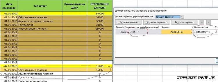

Dinamit Дата: Понедельник, 22.04.2019, 10:24 | Сообщение № 6
Сообщений: 61
У меня выделяет только вторю строку Административные. В кавычках может значение поставить какое-то?
К сообщению приложен файл: 5433328.jpg (43.2 Kb)

_Boroda_ Дата: Понедельник, 22.04.2019, 10:31 | Сообщение № 7
Сообщений: 17017
Репутация: 6670 ±
Скачайте мой файл и посмотрите как там сделано

Dinamit Дата: Понедельник, 22.04.2019, 10:34 | Сообщение № 8
Сообщений: 61
я выложил крин. Там все также сделал. Только выделяет одну строку.

_Boroda_ Дата: Понедельник, 22.04.2019, 10:38 | Сообщение № 9
Сообщений: 17017
Репутация: 6670 ±
Значит не также. По скринам мы здесь не работаем, это не по фотошопу форум. Тем более, что на скрине не выделен нужный диапазон

Dinamit Дата: Понедельник, 22.04.2019, 11:59 | Сообщение № 10
Сообщений: 61
Все. Разобрался. Нужна последовательность. Все заработало.
