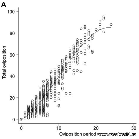

Доброго времени суток. У меня следующая проблема. Каждый день в каждой из 10-ти пробирок измеряется определенная величина. По оси Х у меня день (каждые сутки: 1-й, 2-й и т. д.). То есть - на точечной диаграмме у меня по оси Х день и каждому дню на оси Y соответствует 10 значений величины. Я же хочу провести линию тренда с учетом того, что имеется разброс значений величины каждые сутки (ну что-то вроде регрессии). Как это сделать ? Аналогичная ситуация (не в точности моя, но по сути та же) в изображении ниже

Спасибо. Но это я делать умею. Это не проблема. Но я хотел чтобы было именно как на картинке которую я прикрепил к первому сообщению - чтобы видно было отображение всех точек (по 10 точек каждый день). Это выглядит наглядно и эффектно. Можно ли это сделать через "диаграмму рассеяния" ? Но у меня, повторюсь, значений функции (Y) 10 на каждое значение аргумента Х (день)
Ну не убирать их и все
