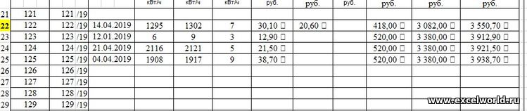

После переустановки системы был установлен Excel 2016. При открытии документов Excel в ячейках только с числами, и с форматом (все форматы), появились тоненькие значки, в форме прямоугольника и они видны в распечатанных документах! Прямоугольники появились только в ячейках, которые содержат суммы или значения из других листов этого документа (с форматом (все форматы)). Если меняешь формат на «числовой», прямоугольник рядом с числом пропадает.
Думаю, что надо в настойках убрать или поставить галочку, но не знаю где. Помогите пожалуйста.

Это денежный формат, подразумевается, что вместо прямоугольника должен быть символ рубля. Для правильного отображения Microsoft рекомендует установить обновление

Можно было не через центр обновления, а просто Скачать пакет обновления (на странице по ссылке есть таблица для разных версий ОС) и запустить его двойным кликом мышки, после завершения перезагрузить комп
