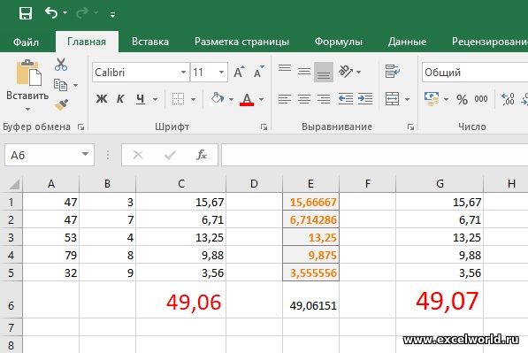

Здравствуйте, нужна помощь.В таблице заложена формула, значения получаются с большим количеством цифр после запятой. Через "формат ячеек" оставляю 2 цифры после запятой. но!!! когда делаю автосумму всего столбца, она суммируется с учетом всех знаков после запятой. ВОПРОС: КАК СДЕЛАТЬ, ЧТОБЫ СУММИРОВАЛИСЬ ТОЛЬКО ТО, ЧТО ОТФОРМАТИРОВАНО? Т.Е. ТАК, ЧТОБЫ ЕСЛИ ПЕРЕСЧИТАТЬ В РУЧНУЮ СУММА ИТОГА ПОШЛА?

Здравствуйте. Используйте функцию ОКРУГЛ()

Pelena, будьте любезны, объясните на пальцах как это сделать?

зачем же на пальцах? на Вашем файле объяснит не только Елена, а вот на картинке мало кто...

Ещё два варианта.
массивная формула
=SUM(ROUND(A1:A5/B1:B5;2))
и обычная
=SUMPRODUCT(ROUND(A1:A5/B1:B5;2))
Ещё два варианта.
массивная формула
и обычная
jakim
Сообщение Ещё два варианта.
массивная формула
и обычная
