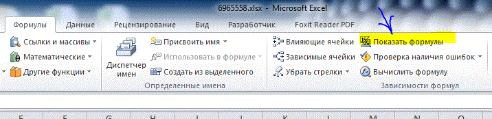

and_evg
Дата: Четверг, 30.05.2019, 12:48 |
Сообщений: 452
78
что там за кнопку нашли не знаю
Включен режим "Показать формулы" Вкладка - Формулы - Зависимости формул - кнопка показать формулы
Включен режим "Показать формулы" Вкладка - Формулы - Зависимости формул - кнопка показать формулыand_evg
Сообщение что там за кнопку нашли не знаю
Включен режим "Показать формулы" Вкладка - Формулы - Зависимости формул - кнопка показать формулыАвтор - and_evg Дата добавления - 30.05.2019 в 12:48
