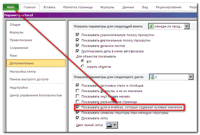

Serge_007 Дата: Среда, 27.03.2013, 17:32 | Сообщение № 4
Цитата (Logist)
почему то отображаются нули в пустых ячейках
Снимите галку тут
К сообщению приложен файл: 8053417.gif (29.5 Kb)

Logist Дата: Среда, 27.03.2013, 17:41 | Сообщение № 5
Сообщений: 62
Репутация: 1 ±
Serge_007, Спасибо вам большое! Вы просто не представляете как вы меня выручили!
Все прекрасно работает!
