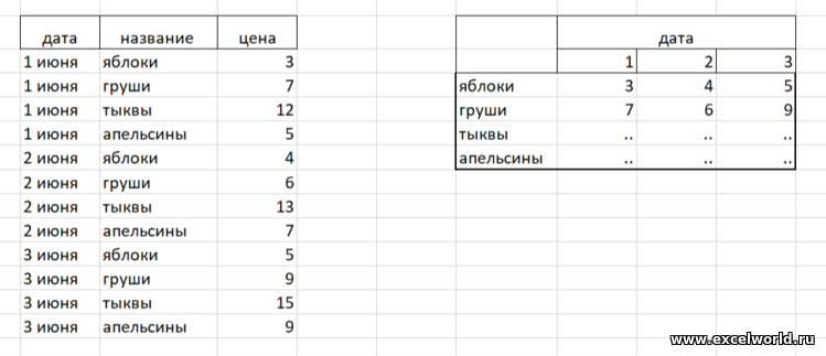

какой формулой в таблице Excel можно найти значения и скопировать их в др таблицу
Нужна именно формула не транспонирование или сортировка. Нужно именно (если значение в ячейке = А то скопировать А в ячейку 1) Следующее найденное значение в следующую. Как на скриншоте ниже
Спасибо
К сообщению приложен файл: 3657628.png (66.1 Kb)

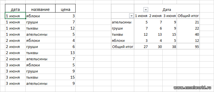

К сообщению приложен файл: 4841642.png (67.9 Kb)
СообщениеСоздание сводной таблицы для анализа данных листа
Автор - krosav4ig
Дата добавления - 11.06.2019 в 18:34
