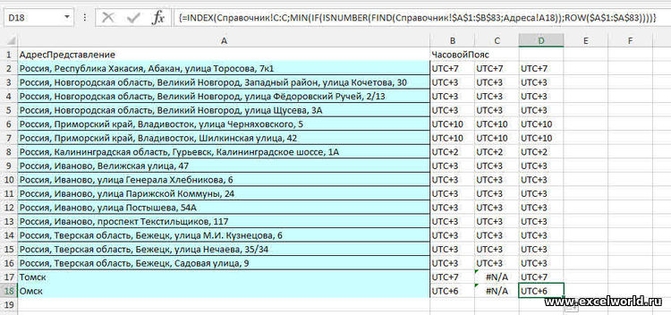

Пока полностью лист Справочник не скопировал, формула не работала.
Пока полностью лист Справочник не скопировал, формула не работала. Светлый
Сообщение Пока полностью лист Справочник не скопировал, формула не работала. Автор - Светлый Дата добавления - 13.06.2019 в 10:23
bmv98rus
Дата: Четверг, 13.06.2019, 11:33 |
Сообщений: 4149
772
Вот и моя работает
Сообщение Вот и моя работает Автор - bmv98rus Дата добавления - 13.06.2019 в 11:33

Действительно.Даже в таком виде:Код
=ИНДЕКС(Справочник!C:C;МИН(ЕСЛИ(ЕЧИСЛО(НАЙТИ(Справочник!A$1:B84;A2));СТРОКА($1:84))))
Прошу прощения. Наверно, не туда посмотрел. *Сейчас правильно работает, потому что я в справочнике во все пустые ячейки записал 1. Если есть пустые ячейки, то не работает.
