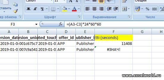

Здравствуйте, я приложила файл в котором выполняется разность дат и почему-то в первой ячейке(столбец F) вычисляется всё правильно, а дальше выдается ошибка. Помогите разобраться!

Здравствуйте. В чём именно ошибка? 4150 секунд - правильный результат
а во второй строке уже не вычисляется формула...

Вроде вычисляется Автовычисления не отключены у Вас?
нет, не отключены

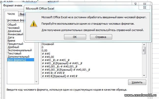

Как вариант. При нормальном для Xl'я формате дата/время достаточно использовать формат [cc] для вычисления разницы в секундах. И не мешает оформлять данные "шапкой" или же "умной" таблицей.
вот что выдает ексель на такой формат

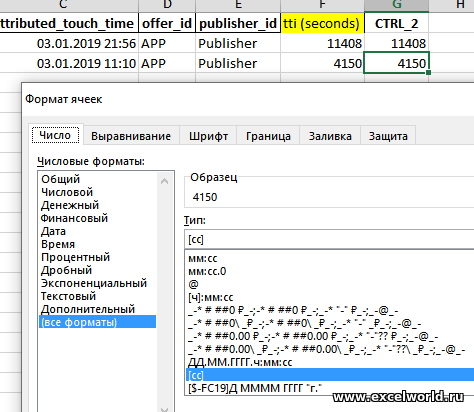

Однако...

Вообще, конечно, в столбцах А и С нет формата даты. Возможно, Excel 2007 не может их автоматически преобразовать при вычислении. Попробуйте для преобразования в правильный формат нажать Ctrl+h -- найти : (двоеточие) -- заменить на : (двоеточие) -- Заменить все
