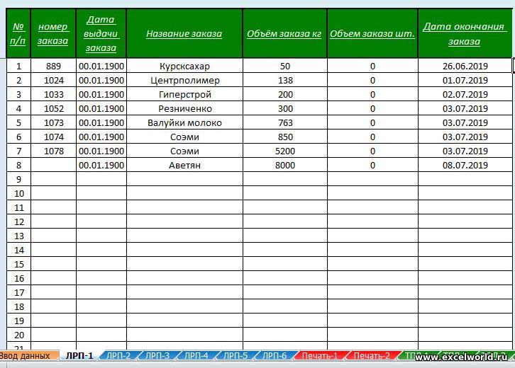

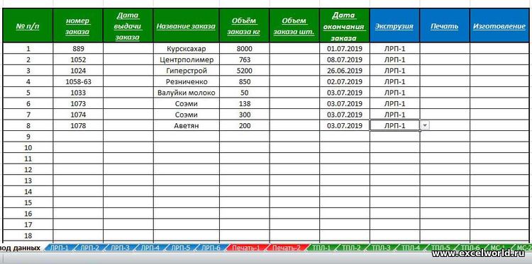

Chetvertkoff Дата: Пятница, 28.06.2019, 13:53 | Сообщение № 16
Сообщений: 54
В общем ситуация такая, все что переносится на другие листы, всё в разнобой - номер заказа не соответствует объему заказа, наименованию, все перепутано. Он автоматически сортирует их от а до я. а мне это не нужно.
5161698.jpg - то что введено
5522685.jpg - то что выводит в таблицу
У меня один бланк был сделан через индекс/поискпоз - я выбираю машину - "ЛТ-1" и он автоматом заполняет мне рецептуру для этой машины, но там суть чуть другая.
Я так понимаю здесь формула не зависимо все отбирает - в строчку это было в одну или в две - он просто переносит и все, без связей.
К сообщению приложен файл: 5161698.jpg(59.3 Kb) · 5522685.jpg(67.2 Kb)
Сообщение отредактировал Chetvertkoff - Пятница, 28.06.2019, 14:06
СообщениеВ общем ситуация такая, все что переносится на другие листы, всё в разнобой - номер заказа не соответствует объему заказа, наименованию, все перепутано. Он автоматически сортирует их от а до я. а мне это не нужно.
Автор - Chetvertkoff
Дата добавления - 28.06.2019 в 13:53
