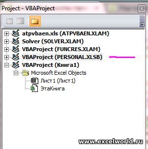

_Boroda_ Дата: Пятница, 28.06.2019, 21:02 | Сообщение № 6
Сообщений: 17017
Репутация: 6670 ±
Дело в том, что именно этот макрос на лист бесполезно класть, его нужно положить в Персонал
1. Как проверить, есть ли Персонал
В Excel жмете Альт+F11, появляется окно VBA, на всякий случай жмете Контрл+R, смотрите маленькое окошко Проджект, если там есть Персонал, то хорошо, если нет, то сейчас создадим его
2. Как создать Персонал
Вкладка "Разработчик" (или вкладка "Вид" - Макросы) - кнопка "Запись макроса". Жмем ее, в появившемся окошке в строке "Сохранить в" выбираем "Личная книга макросов", жмем "ОК", по тому же пути жмем кнопку "Остановить запись" (она появится вместо кнопки "Запись макроса")
Снова смотрим в окошко Прождект (см. п.1), там появится Персонал
3. Как вставить код в модуль Персонала"
В окошке Проджект топаем мышой на крестик рядом с Персоналом, появится папка Модули, топаем на крестик рядом с ней, появятся существующие в Персонале модули, правой мышой в любое место внутри (например, на Модуль1) - Инсерт - Модуль, появится новый модуль, открываем его даблкликом (откроется большое окно справа), вставляем туда скопированный заранее код (или пишем свой)
Если мы только что создали новый Персонал, то у нас есть Модуль1 с ненужным нам кодом, тогда мы не создаем Инсертом новый модуль, а открываем Модуль1, стираем все, что там написано и вставляем свой код
4. Как вывести макрос на кнопку в панели быстрого доступа (ПБД)
Жмем правой мышой на пустое место ленты Excel - Настройка панели быстрого доступа - в "Выбрать команды из" выбираем пункт "макросы" - в списке ниже появится макрос "MergeCell_AutoHeight", даблклик на него, он переместится в список правее - можно (не обязательно) выделить его мышой, нажать "Изменить", выбрать иконку, переписать надпись-подсказку- ОК
Теперь наш макрос есть на ПБД и мы можем им пользоваться в любом файле Excel
