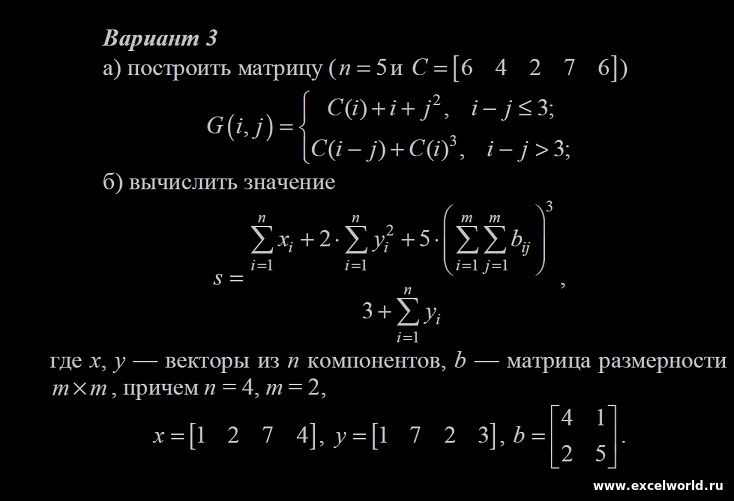

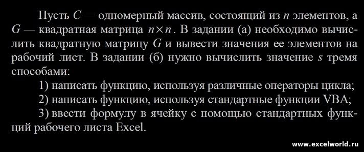

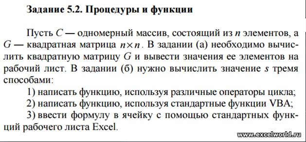

Задание "а" сделано. В задании "б" надо вычислить значения "s" тремя способами. У меня фантазии не хватает как по другому можно тему назвать :)
Условие:
Задание:
К сообщению приложен файл: 4464098.jpg (47.2 Kb) · 1628115.jpg (35.6 Kb)

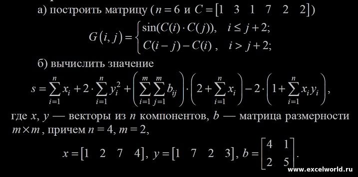

Светлый Дата: Воскресенье, 30.06.2019, 11:59 | Сообщение № 5
Сообщений: 1870
Репутация: 536 ±
Excel 2013, 2016
Задание:
У Вас вообще не по этим формулам считает. Должно получиться 248, а не 130.

Pelena Дата: Воскресенье, 30.06.2019, 12:10 | Сообщение № 6
Сообщений: 19517
Репутация: 4632 ±
Первый сделал
На картинке формула совсем другая.
См. файл
К сообщению приложен файл: 4774220.xlsm (55.4 Kb)
Первый сделал
См. файл

Triglav86 Дата: Воскресенье, 30.06.2019, 13:19 | Сообщение № 7
Сообщений: 49
Огромное спасибо за помощь!
Вот только ... Я случайно перепутал в куче заданий и скинул сюда не тот вариант :(
Мне завтра уже сдавать всё надо. Помимо этой другие делаю. В двух у меня 5 вариант а в этой 3 вот и попутал.
Но всё равно спасибо что не отказали в помощи :)
Если вас не затруднит не могли бы вы подправить по верному варианту?
К сообщению приложен файл: 5097477.jpg (35.3 Kb)

Pelena Дата: Воскресенье, 30.06.2019, 14:20 | Сообщение № 8
Сообщений: 19517
Репутация: 4632 ±
Тогда у Вас в принципе всё было правильно, только аргументы функции исправьте
К сообщению приложен файл: Zadanie_5_2-1-.xlsm (54.8 Kb)
СообщениеТогда у Вас в принципе всё было правильно, только аргументы функции исправьте

Простая формула:
=(СУММ(B1:E1)+2*СУММКВ(B2:E2)+5*СУММ(B3:C4)^3)/(3+СУММ(B2:E2))
Или массивная:
=(СУММ(B1:E1)+2*СУММ(B2:E2^2)+5*СУММ(B3:C4)^3)/(3+СУММ(B2:E2))
СообщениеПростая формула:
Или массивная:

Светлый Дата: Воскресенье, 30.06.2019, 17:36 | Сообщение № 10
Сообщений: 1870
Репутация: 536 ±
Excel 2013, 2016
На 5 ещё забыли умножить, как на рисунке.
СообщениеНа 5 ещё забыли умножить, как на рисунке.
