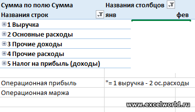

Подскажите, как добавить СТРОКУ, а не поле в Сводной таблице.
Мне нужно дополнительные формулы сделать.
Спасибо
К сообщению приложен файл: 9700169.png (11.4 Kb)

Файл покажете?

В кроссе пример неудачный. На картинке видна группировка полей, а вычисляемый объект не создается в поле с группировкой. Так что вопрос в силе
Именно.
При этой не дает разгруппировать.
И строка не вставляется
Именно.

Файл покажете
да
К сообщению приложен файл: AJHVE.xlsx (35.5 Kb)

Разгруппируйте поле Дата и сможете сделать выч. объект.
К сообщению приложен файл: AJHVE_3.xlsx (36.2 Kb)
СПАСИБО!!!!!!!
СПАСИБО!!!!!!!
