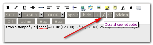

китин , вот эта кнопка закрывает все открытые теги. Пользуйтесь ей Ваш пост поправил, теперь всё ок
китин , вот эта кнопка закрывает все открытые теги. Пользуйтесь ей Ваш пост поправил, теперь всё окSerge_007

китин
Дата: Пятница, 17.05.2013, 12:17 |
Сообщение № 16
Сообщений: 7040
1080
Serge_007, спасибо
