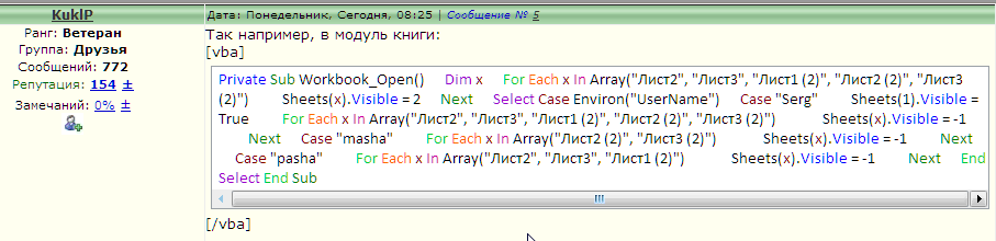

KuklP Дата: Понедельник, 01.04.2013, 08:25 | Сообщение № 5
Сообщений: 2369
Репутация: 486 ±
2003-2010
Так например, в модуль книги:
Private Sub Workbook_Open()
      Dim x
      For Each x In Array("Лист2", "Лист3", "Лист1 (2)", "Лист2 (2)", "Лист3 (2)")
          Sheets(x).Visible = 2
      Select Case Environ("UserName")
      Case "Serg"
          Sheets(1).Visible = True
              Sheets(x).Visible = -1
      Case "masha"
          For Each x In Array("Лист2 (2)", "Лист3 (2)")
      Case "pasha"
          For Each x In Array("Лист2", "Лист3", "Лист1 (2)")
      End Select

СообщениеТак например, в модуль книги:
      Dim x
      Case "Serg"
      Case "masha"
      Case "pasha"
      End Select
