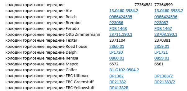

после сздания макроса с конечным итоговым выходом гиперссылок, при переводе таблицы в ПДФ не открываются ссылки. макрос название "пдф" файл прилагается.

нет, пдф не воспринимает формулы попробуйте такой макрос,[vba]Код
Sub u_700() a = Cells(Rows.Count, "a").End(xlUp).Row u = [d18].Value For Each cuu In Range("b1:c" & a) On Error Resume Next ActiveSheet.Hyperlinks.Add Anchor:=cuu, Address:=u & cuu, TextToDisplay:=cuu.Value Next End Sub
[/vba] запустите на первом листе подпилил чутка [vba]Код
Sub u_700() a = Cells(Rows.Count, "a").End(xlUp).Row u = [d18].Value For Each cuu In Range("b1:c" & a) On Error Resume Next If cuu <> "" Then cuu.Value = "'" & cuu.Value ActiveSheet.Hyperlinks.Add Anchor:=cuu, Address:=u & cuu, TextToDisplay:=cuu.Value End If Next End Sub

геник
Дата: Понедельник, 05.08.2019, 21:55 |
Сообщений: 13
запустил. Не все ссылки прописались, но результат интересный. Ссылки в ПДФ открываются. Ещё бы в вашем макросе разобраться.

Дата: Понедельник, 05.08.2019, 21:57 |
Сообщений: 9232
2483
я дописал макрос - используйте новый, не обратил внимания, что числа не хотят работать

геник
Дата: Понедельник, 05.08.2019, 22:03 |
Сообщений: 13
Nic70y да действительно работает, ссылки открываются в пдф файле. Попробую разобраться в вашем коде, если у меня получится. Большое спасибо. но, всё же скажите в двух словах причину этой не стыковки с ссылками ?

Дата: Понедельник, 05.08.2019, 22:06 |
Сообщений: 9232
2483
мой макрос вставляет гиперссылки, как инструмент: Вставка - Гиперссылка, а не формулы. почему пдф не хочет воспринимать формулы не знаю, наверное потому, что он не эксель
