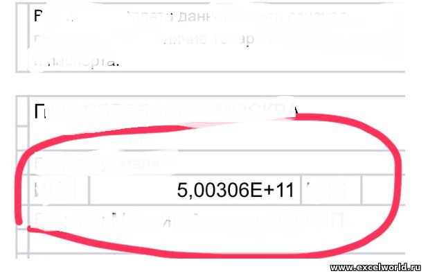

Здравствуйте, уважаемые форумчане. Давненько я не был на форуме. Но у меня возникла проблема. По работе мне часто приходится посылать документы клиентам. И всё было нормально до последнего времени, а потом некоторые клиенты начали жаловаться, что один код в документе (в приложении) у них выглядит как на скрине (приложен в следующем посте). Что можно сделать? (если проблема на стороне клиента - что можно ему посоветовать?)

Вот скрин:

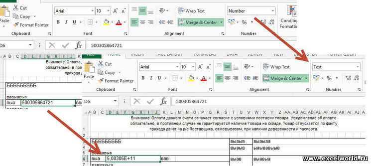

При чём тут логарифм? Сделайте числовой формат в ячейке

Ну там же есть буква e. Спасибо, попробую

Железная логика А формат с буквой Е называется Экспоненциальный
Проверил - формат ячейки и так числовой (см. файл в первом посте). Что-то ещё можно сделать?

открыл, нормально все до смены формата на текст. Может они там шаманят что?

Выяснилось, что проблема возникает, когда файл пытаются открыть на айфон - файл открывается как скриншот, и код этот отображается как на скрине в посте выше, откуда и цитата в начале этого поста. При этом это касается только кодов, состоящих из 12 цифр. Если цифр не больше 10 (на 11 цифрах, правда, не проверял), то код выглядит нормально (как в файле). Можете что то посоветовать?

Вы название темы то поменяйте, пока возможность есть. - Всегда недоверял яблочным продуктам. На Android что Excel, что Polaris открыли нормально. Так как это код, то форматируйте как текст и вбивайте как текст.

А если впереди апостроф поставить?UPD. Проверила, отображаются все цифры, но пишется синим, как ссылка
Думаю, что это не критично. Большое спасибо.

А вот пробел не работает. Пока останусь на апострофе. Но если найдётся вариант, при котором код будет отображаться как надо и не синим, то напишите о нём, пожалуйста.Вы название темы то поменяйте
