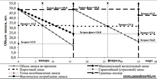

Здравствуйте уважаемые знатоки excel! Обращаюсь к Вам с просьбой о помощи пострить сложный график. Подскажите пожалуйста шаги действия которые нужно выполнить для создания такого графика, учитывая что года указаны не все но построены графики по всем годам.

Здравствуйте. Это, скорей всего, точечная диаграмма со вспомогательной осью. Таблицу с данными выкладывайте

Там данные которые используются в графике отметил красным жирным.

Дата: Вторник, 02.04.2013, 12:04 |
Цитата (igi344 )
Подскажите шаги действия которые нужно выполнить для создания такого графика
1. Выделить диапазон данных 2. Вставить диаграмму

igi344
Дата: Вторник, 02.04.2013, 12:11 |
Сообщений: 8
Ну так там ведь три вида данных. вот в чем проблема а в шаблонах я не нашел такого графика, к сожалению(

Дата: Вторник, 02.04.2013, 12:16 |
Сообщений: 19609
4662
Несмежные диапазоны выделяются с помощью клавиши Ctrl -- тип диаграммы ТОЧЕЧНАЯ У меня так получилось (без вспомогательной оси)

igi344
Дата: Вторник, 02.04.2013, 12:32 |
Сообщений: 8
Не получилось, тут ведь каждя кривая привязана к своему столбцу с данными, на рисунке показал что к чему привязано:

Дата: Вторник, 02.04.2013, 12:33 |
Сообщений: 19609
4662
Со вспомогательной осью

igi344
Дата: Вторник, 02.04.2013, 13:03 |
Сообщений: 8
Чудеса да и только!:) Спасибо Вам огромное!!! Очень сильно помогли!

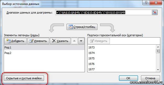

Ребят, у меня к Вам еще вопрос остался точнее появился, как соединить синюю кривую, через ctrl пробовал выбирать только ячейки с данными не помогло:
Ребят, у меня к Вам еще вопрос остался точнее появился, как соединить синюю кривую, через ctrl пробовал выбирать только ячейки с данными не помогло: igi344

Дата: Вторник, 02.04.2013, 14:48 |
Сообщений: 19609
4662
Нет, выбрать надо весь диапазон. Цитата (igi344 )
На вкладке КОНСТРУКТОР нажать кнопку ВЫБРАТЬ ДАННЫЕ -- СКРЫТЫЕ И ПУСТЫЕ ЯЧЕЙКИ -- переключатель Показывать пустые ячейки как ЛИНИЮ

igi344
Дата: Вторник, 02.04.2013, 15:27 |
Сообщений: 8
Вот теперь полноценный график, круто! Спасибо еще раз!!!:)
