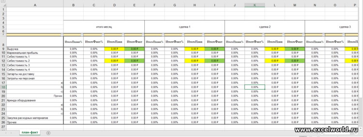

Доброго всем дня!
Помогите пожалуйста новичку с построением динамичных формул?!
Вводные таковы: есть таблица эксель, это упрощенный вариант P&L , в котором в динамике хотел бы наблюдать за расходами по сделкам.
Первый столбец таблицы это свод от N сделок в течение месяца, с названием основных статей расходов
Проблема такова- как построить динамические формулы "итого" в первом столбце , которые при добавление новых сделок (сейчас для наглядности 3 , но по факту их кол-во не ограничено) автоматически захватывали новые столбцы. Что бы каждый раз не дописывать формулу ручками ?
не понимаю как должна выглядеть эта сама формула суммирования, или функция? Доступная для меня СУММ не подходит. Цветом выделил ячейки суммирования для примера.
Очень рассчитываю на ваш опыт и помощь,
спасибо!
К сообщению приложен файл: 1460422.png (126.6 Kb)

Файл с примером помог бы в понимании проблемы. На картинке ничего не разглядеть
С удовольствием подгрузил бы файлик, но тут ограничения 100кб (( Только с таким расширением загружается.
Попробую описательно , по сути:
Итого месяц Сделка1 Сделка2 Сделка3
Выручка
План | Факт План | Факт План|Факт План|Факт
Расходы
План|Факт План|Факт План|Факт План|Факт
Ну и так далее по основным статьям. Их очень много.
Формулой СУММ не решить проблему, т.к при добавлении новой Сделки (4,5,6 и т.д) формулу придется дописывать ручками.
Тут нужна какая другая функция "Массива" наверное. Я просто не знаю как с ними работать.

вот он ))) в очень простом виде, что бы понять как прописать фомулу будет норм.
спасибо!

вдруг правильно
=СУММЕСЛИ($F$4:$XFD$4;D$4;$F5:$XFD5)

спасибо, ларчик просто открывался ))
