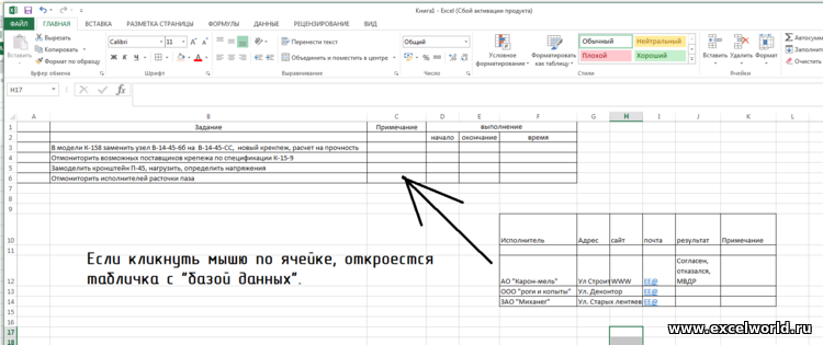

В ячейки excel нельзя вставить еще таблицы.
Давайте пример своего листа с данными и схематично что хотите получить.

Russel, я хочу получить... точнее, думаю, что мне будет удобнее работать, если будет такая таблица:
В основной таблице указываются наименования выполняемых работ, сроки выполнения и прочее, прочее. (для примера привел несколько столбцов, в "рабочей" таблице их десятка два.
Если работа предусматривает сбор какой-либо информации, то в одну из ячеек строки с наименованием задания я вставляю табличку и в этой табличке заполняю "базу данных". При щелчке по этой ячейке табличка с базой данных раскрывается для работы (чтения, редактирования).
Можно, конечно, в ячейку вставить только ссылку - см. такую-то табличку на таком-то листе (в таком-то файле).
К сообщению приложен файл: 6963323.png (93.3 Kb)

вставьте в ячейку гиперссылку на таблицу (отдельный файл)

Введите уникальный код для каждого задания, создайте одну общую большую таблицу, в которой будут все раскрываемые данные и эти же коды.
При нажатии на код каждого задания, макросом перекидывайте на вторую таблицу с одновременной фильтрацией кода.

Привет!
Чем хороши "новички" - у них нет ограничений "опыта".
Идея реально классная - "информация на кончиках пальцев".
Эскиз:
По событию
Определить какие данные выводить
Определить размер замещаемого диапазона
Запомнить уже имеющиеся данные
Вывести новые данные
По событию
Вернуть старые данные
