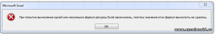

Добрый день! Прошу оказать помощь в составлении суммирующей формулы, не обязательно при помощи СУММПРОИЗВ. Если задавать маленький диапазон поиска значений и суммирования, то считает. Если задавать весь диапазон листа (такой какой в приложении), то сообщает об ошибке, и не суммирует.

У Вас (B5>$'2019акт.'.$A:$A) выполняется для все пустых ячеек А:А
в общем в массивных функциях использовать весь столбец нехорошо и приводит к этому
Спасибо! Помогло, ошибка исчезла и расчёт произвёлся, но при этом ввелось ограничение, а именно. придётся при продолжении таблицы вносить изменение в формулы суммирующий диапазон.

Возьмите диапазон с запасом, но без фанатизма
