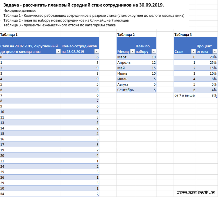

Помоги понять в каком направлении двигаться что бы рещить задачу. Скан во вложении. Решить вопрос полностью хотелось бы самостоятельно, но только не понятно куда воевать)
что почитать , какие формулы или функции могут помочь? Поиск в интернете не помог, аналогичных вопросов не нашел(

прежде всего, приложить файл, а не картинку.
Я бы сделала либо отдельную таблицу для результатов со столбцами "Стаж на 30.09.2019", "Кол-во сотрудников на 30.09.2019", либо добавила бы эти столбцы в первую таблицу. Ну, а дальше формулами вычисляем новый стаж, как старый плюс 7 месяцев, и кол-во сотрудников, как старое плюс вновь прибывшие минус отток. И в завершении посчитать средний плановый стаж

Спасибо огромное, основная мысль ясна)
помогите еще пож. с формулами. какие формулы нужно использовать которые нужно использовать.
Заранее благодарен. Файл на всякий случай приложил.
хотя бы начните...
