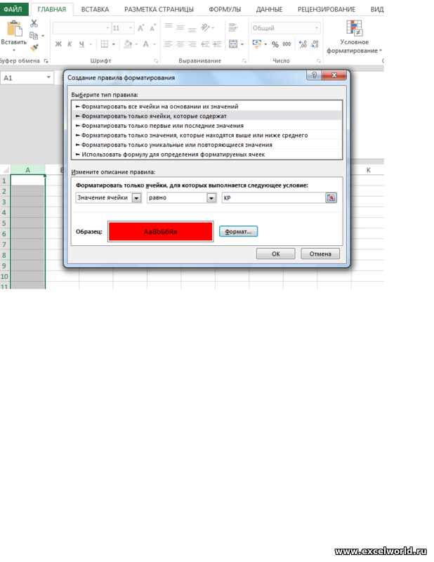

Как реализовать через условное форматирование, тоже не знаю
А что касается пользовательских функций, используемых на рабочем листе, то они должны возвращать значения, которое отобразится в ячейке ввода. Все операторы действия (заливка, закраска, вставка встрок, удаление ячеек и т.п.) в функции рабочего листа ИГНОРИРУЮТСЯ и приводят к ошибке #ЗНАЧ! Поэтому с помощью функций на листе Вы свою задачу не решите.
К сообщению приложен файл: 6917622.png (115.0 Kb)
