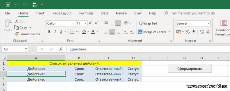

Добрый день, Есть файл excel, где много страниц и в каждой странице есть столбцы в формате ДЕЙСТВИЕ, ОТВЕТСТВЕННЫЙ, ДАТА, СТАТУС. Необходимо вывести предложения (строки) со всех страниц в файле на главную страницу, которые содержат в столбце СТАТУС "Открыто". Либо это можно сделать видимо макросом, либо формулой (не уверен), подскажите пожалуйста. В макросах не разбираюсь. Желательно сделать так, чтобы когда добавляешь новую страницу, макрос тоже видел ее. Большое спасибо!!

Здравствуйте, Не работает, копирует первую строку на главной странице дважды.

Да, вот принтскрин.

Такое чувство, что на других листах нет слова "открыто". Какая версия офиса у Вас? Попробуйте в этом файле нажать кнопку

Теперь работает, в макросе русский поменялся на какие-то символы и я поменял на английский. Большое Вам спасибо!
