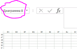

Юрий_Нд, тпнитесь мышой в диаграмму и посмотрите в левый верхний угол Excel. Не совсем верхний, чуть ниже - на том же уровне, где строка формул. Там Вы и увидите название диаграммы

Борода, Спасибо, разобрался.
