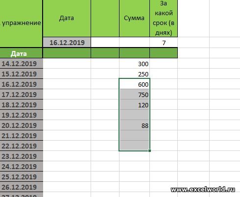

Доброе утро!
Подскажите пожалуйста, пытаюсь состряпать формулу, которая бы считала сумму чисел от выбранной даты в массиве, но встал вопрос, как посчитать сумму всех ниже сумм под выбранным числом учитывая "За какой срок (в днях)" если 7 то 7 чисел ниже, если ячейка пуста считать её как ноль
пробовал состряпать через ВПР, ЕСЛИ, ПОВТОР, но он повторяет постоянно указанную формулу n количество раз, а надо с прогрессией или заданным вертикальным подсчётом.

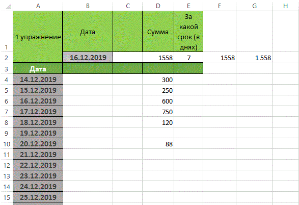

Так нужно?
=СУММЕСЛИМН(D4:D61;A4:A61;">="&B2;A4:A61;"<"&B2+E2)
=СУММПРОИЗВ(D4:D61*(A4:A61>=B2)*(A4:A61<B2+E2))
=СУММ(ИНДЕКС(D4:D61;B2-A4+1):ИНДЕКС(D4:D61;B2-A4+E2))

_Boroda_, не совсем то, наверно не верно излагаю мысль. Требуется найти в таблице дату, такую же, как указано в B2 и по ней взять сумму из столбца "Сумма" суммировать сумму с суммами ниже на количество ячеек, как E2, ессли брать по примеру то в графе D2 должно получиться 1558

Вы мой файл открывали? Смотрели? Вводили туда свои данные? Попробуйте

_Boroda_, Работает, спасибо большое, аж в 3-х вариантах, сейчас буду разбираться как это работает и запускать в ход)
Извините что не протестировал, смутили данные с прогрессией +1, ещё раз спасибо большое.
