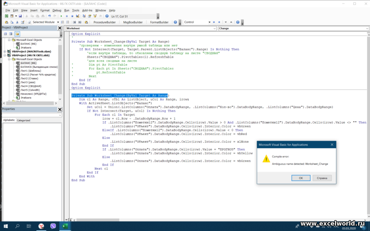

micholap_denis Дата: Вторник, 03.03.2020, 00:31 | Сообщение № 14
Сообщений: 341
Замечаний: 60% ±
Pelena,
вставил в файл, выдает ошибку
К сообщению приложен файл: 6395712.png (165.0 Kb)
СообщениеPelena,
Автор - micholap_denis
Дата добавления - 03.03.2020 в 00:31

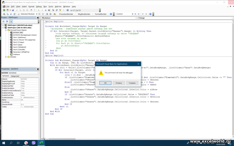

micholap_denis Дата: Вторник, 03.03.2020, 00:31 | Сообщение № 15
Сообщений: 341
Замечаний: 60% ±
и
К сообщению приложен файл: 5765132.png (162.6 Kb)
Сообщениеи
Pelena Дата: Вторник, 03.03.2020, 08:34 | Сообщение № 16
Сообщений: 19650
Репутация: 4721 ±
Надо объединить два макроса. Не может быть двух макросов с одним названием
СообщениеНадо объединить два макроса. Не может быть двух макросов с одним названием
