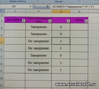

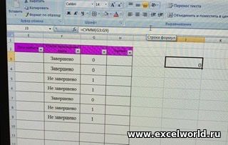

Всем здравствуйте, нужна помощь умных людей) ситуация такая: есть таблица с людьми, которые проходят курсы, и те люди, которые не прошли курс, я ставлю «не завершено» (пример на фото, столбец F), далее в столбце G я пишу формулу ЕСЛИ ( пример на фото) и после этого в столбце L мне нужно их просуммировать( тоесть сложить все единицы) но я не знаю как сложить столбцы с формулой “ЕСЛИ» (на фото видно что получается). Вопрос такой: можно ли как то складывать столбцы после применения формул «ЕСЛИ», и возможно ли как то по другому сделать то, что мне нужно, а нужно мне просто сложить людей со статусом «не завершено». Спасибо большое.

судя по картинке в ЕСЛИ вы взяли в кавычки 0 и 1 . вопрос зачем? тем самым вы превратили числа в текст и СУММ их просто не видит.
=ЕСЛИ(F5="Завершено";0;1)

А если сразу так?
=СЧЁТЕСЛИ(F3:F100;"Не*")

Всем спасибо! Оба способа работают, и так и так можно hands
