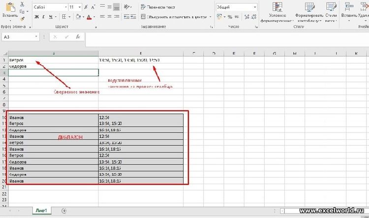

Друзья, задача для кого-то не сложная но всё же подскажите.
Требуется из одного столбца диапазона значений выбрать все данные из ячеек той же строки другого столбца.
Лучше не объясню, простите.
Из примера видно. формула должна вводится в ячейку В1. Заначение для поиска будет задаваться в А1 (точное).
Нужно выбрать все значения из правого столбца диапазона соответствующие заданному в левом.
К сообщению приложен файл: 5265004.jpg (51.7 Kb)

Romul2006 Дата: Пятница, 27.12.2019, 12:37 | Сообщение № 3
Приложил файл с примером.
Посмотрите.

Hugo Дата: Пятница, 27.12.2019, 12:49 | Сообщение № 4
Сообщений: 3863
Репутация: 819 ±
Добрый день.
Если нет неприятия UDF, то вот применил в C1 и протянул на C2:
https://u.to/-ncVFw
Код функции на форуме не нашёл, поэтому ссылка на друзей: https://u.to/znkVFw
