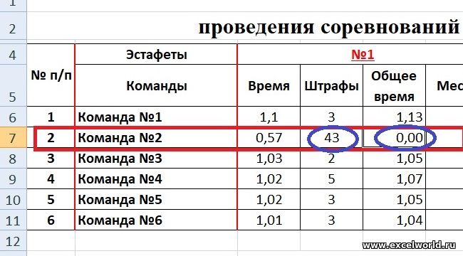

Всех с праздником! Всего только самого наилучшего! Подскажите, пожалуйста! Очень нужна формула, которая может высчитывать временные значения. Какая именно формула нужна, я написал на картинке. Пример картинки и exel файла прикрепляю в пост. Очень нужно. Надеюсь на вашу помощь. Заранее спасибо тем, кто откликнется.

Спасибо, и Вас! Если правильно понялаКод
=--ПОДСТАВИТЬ(ТЕКСТ(ПОДСТАВИТЬ(C6+D6%;",";":");"ч:мм");":";",")

Pelena, Да. Так. Только, если более 42 штрафов внести, то общее время сбивается((( Подскажи, как исправить?((

Надо было сразу побольше примеров привестиКод
=--ПОДСТАВИТЬ(ТЕКСТ(ТЕКСТ(ПОДСТАВИТЬ(C6;",";":");"ч:мм")+D6/1440;"ч:мм");":";",")

Pelena, Большое вам спасибо за помощь!!!
