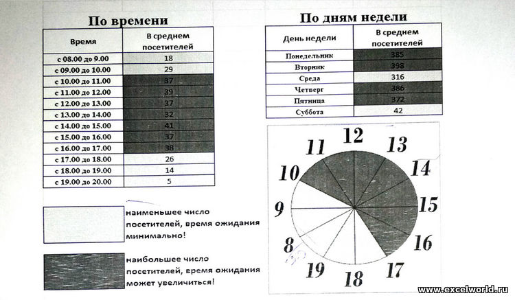

добрые вечер,
задача:
есть двенадцать значений (т.е. часы от 8:00 до 19:00) посетителей по часам
допустим 30 -- много посетителей,
таблица с посетителями может быть впоследствии изменена,
нужно создать круглую диаграмму на 12 равных секторов (по часам),
если посетителей много в какой-то час, то сектор будет окрашен красным, а если мало -- то зелёным.

такой вариант
Sub U_700()
    s = 0
    For Each u In Range("e4:e15")
        s = s + 1
        If u < 30 Then
            ActiveSheet.ChartObjects("Диаграмма 1").Chart.SeriesCollection(1).Points(s).Format.Fill.ForeColor.RGB = RGB(0, 176, 80)
        Else
            ActiveSheet.ChartObjects("Диаграмма 1").Chart.SeriesCollection(1).Points(s).Format.Fill.ForeColor.RGB = RGB(255, 0, 0)
[/vba]меняйте данные, жмите на диаграмму
К сообщению приложен файл: 3185347.xlsm (18.1 Kb)
