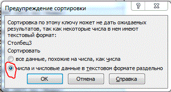

так сортируете?
К сообщению приложен файл: 5795517.gif (26.1 Kb)

так сортируете?

еще раз спасибо за участие, проблема решена, на другом компе никаких проблем, все сортируется, как мне нужно, проблема все-таки в ОС, буду переставлять, удачи!
