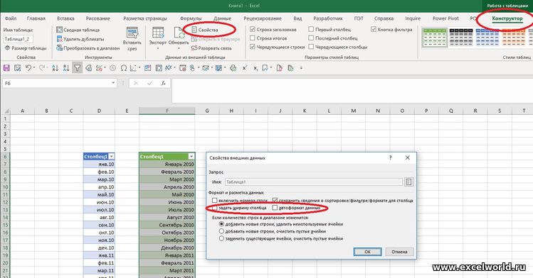

Потом при обновлении
нужно просто в настройки залезть, чтобы формат не слетал:
