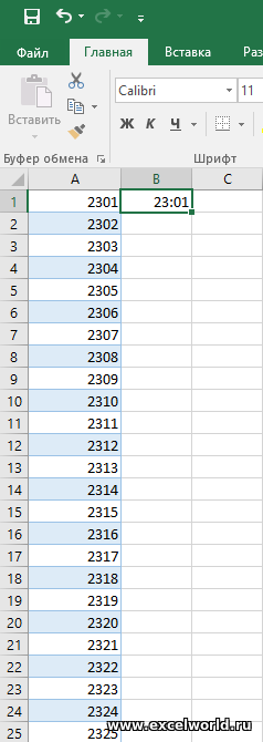

kokmin
Дата: Суббота, 24.12.2016, 20:31 |
Всем привет. Есть столбик чисел, нужно вставить в середину всех чисел двоеточие, чтобы получился формат времени. Формулу нашел, но как применить ее ко всему столбцу не знаю. Второй день бьюсь ничего не получается. И в нете ничего не найду.
Всем привет. Есть столбик чисел, нужно вставить в середину всех чисел двоеточие, чтобы получился формат времени. Формулу нашел, но как применить ее ко всему столбцу не знаю. Второй день бьюсь ничего не получается. И в нете ничего не найду. kokmin
