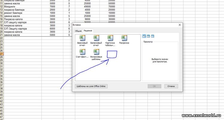

Есть идея создать новый шаблон для работы в компании ( сейчас он просто копируется со сделанного ранее и часто сотрудниками допускаются ошибки ). Возможно ли путем нажатия на лист, правой кнопкой, добавить еще один НЕ просто лист, $IMAGE1$, а уже созданный шаблон со всеми формулами.

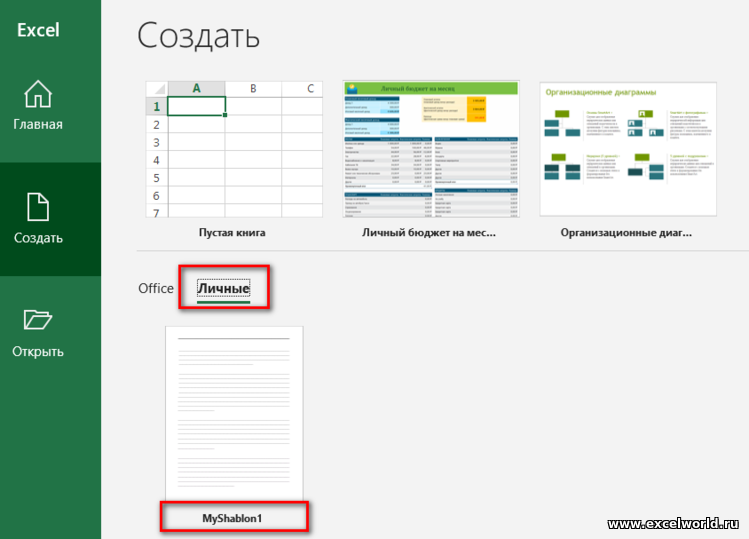

Созданный шаблон сохраните в формате шаблона .xltx в предложенной папке. Тогда этот шаблон будет доступен со стартовой страницы Excel в разделе Личные шаблоны

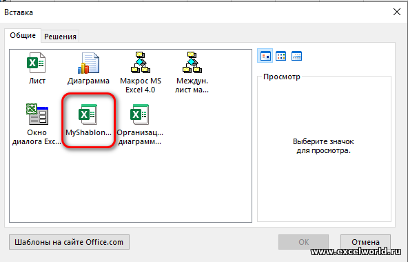

Если же нужен именно лист, как на Вашем рисунке, то разместите файл шаблона в той же папке, где указанные шаблоны. Путь можно узнать, кликнув правой кнопкой мыши по ярлыку -- Свойства
