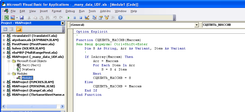

Serge_007 Дата: Воскресенье, 24.04.2011, 11:44 | Сообщение № 18
Quote (Мур)
что такое UDF я тока догадываюсь, про функцию сцепить_массив первый раз слышу.
Куда нужно скопировать на другом компе, код
Code
Function
что-бы,
появилась эта пользовательсткая функция?
UDF - User Definition Function, т.е. функция определённая пользователем, т.е. код ВБА, написанный самим пользователем.
Код находится в стандартном модуле, посмотреть его можно в редакторе ВБА, нажав Alt+F11.
К сообщению приложен файл: 7100781.gif (29.1 Kb)
Quote (Мур)
Code
Function
что-бы,
Дата добавления - 24.04.2011 в 11:44
