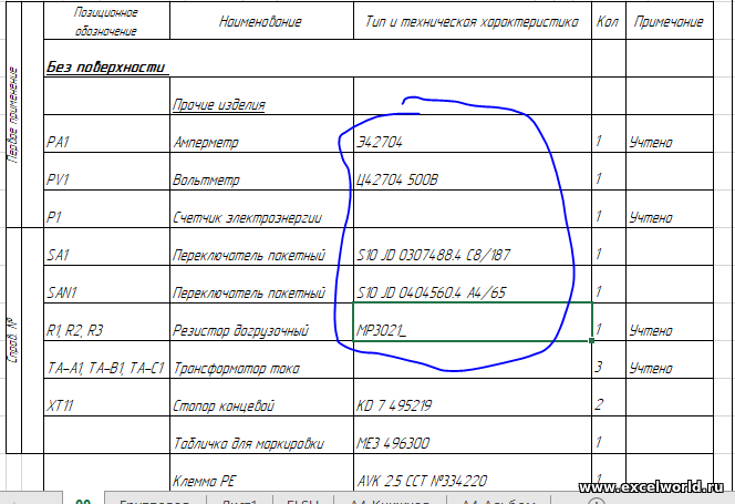

greenХХ Дата: Вторник, 24.03.2020, 08:13 | Сообщение № 10
Сообщений: 10
Nic70y, приложил пример обозначений по ГОСТ
К сообщению приложен файл: 2646631.png (35.4 Kb)
СообщениеNic70y, приложил пример обозначений по ГОСТ
Автор - greenХХ
Дата добавления - 24.03.2020 в 08:13
Nic70y Дата: Вторник, 24.03.2020, 08:16 | Сообщение № 11
Сообщений: 9311
Репутация: 2523 ±
greenХХ, приложите файл-Excel и объясните что с чем сравнивать
СообщениеgreenХХ, приложите файл-Excel и объясните что с чем сравнивать
Дата добавления - 24.03.2020 в 08:16
