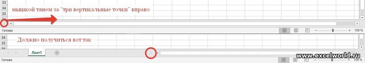

У меня были сильные тормоза при копировании из файла EXCEL сгенерированными в 1С в другой файл EXCEL.
Я в файле из которого копировал убавлял горизонтальную полосу прокрутки чтобы появилось название листа. После этого всё копировалось без тормозов.
Приложил скриншот. Файл ДО и ПОСЛЕ.
К сообщению приложен файл: 4415575.jpg (15.1 Kb)

СообщениеUmnik, Доброго времени суток.
Может поможет?
