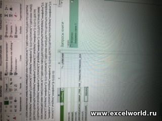

HoBU4OK Дата: Пятница, 17.04.2020, 13:44 | Сообщение № 11
Сообщений: 318
Репутация: 14 ±
PQ формирует список (в моем случае папок/файлов) файлов которые находятся в папке где и файл
Во втором столбце вписываю формулу (руками), для того чтоб «отсечь» только папки/файлы без вложений
Файл приложить не могу(
Не секретный, но выхода в инет нет
К сообщению приложен файл: 0134218.jpg (13.5 Kb) · 6179448.jpg (40.7 Kb)

PooHkrd Дата: Пятница, 17.04.2020, 14:02 | Сообщение № 12
Сообщений: 27
Репутация: 7 ±
Office 365
Красивая у вас на картинке формула. :)
Хотя бы на примере одной строки можете показать что вам выдает запрос и что вы хотите получить во второй строке.
ИМХО проще это делать сразу в запросе.
