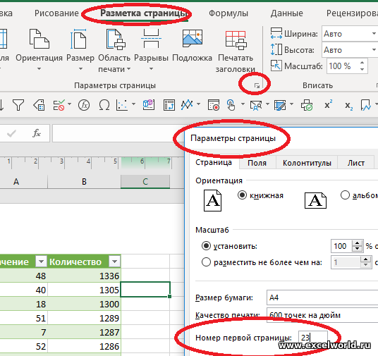

прохожий2019 Дата: Понедельник, 20.04.2020, 01:10 | Сообщение № 6
Сообщений: 1423
Репутация: 377 ±
365 Beta Channel
ну или так
К сообщению приложен файл: 2309968.png (41.6 Kb)
Сообщение отредактировал прохожий2019 - Понедельник, 20.04.2020, 01:11
Сообщениену или так

nikitan95 Дата: Понедельник, 20.04.2020, 05:18 | Сообщение № 8
Сообщений: 421
2021
Цитата прохожий2019, 20.04.2020 в 00:48, в сообщении № 2 ()
&[Страница]+22
Увы, этот тоже не сработал.
Но этот сработал:
Цитата прохожий2019, 20.04.2020 в 01:10, в сообщении № 6 ()
ну или так
Спасибо!

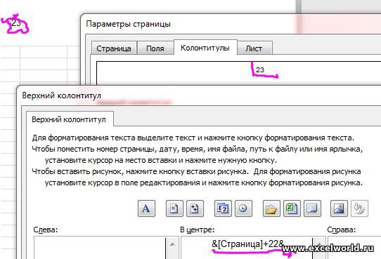

_Boroda_ Дата: Понедельник, 20.04.2020, 05:48 | Сообщение № 9
Сообщений: 17022
Репутация: 6674 ±
Почти дожали :D Вот так нужно (без кавычек)
"&[Страница]+22& "
После второго & еще пробел, или Ентер, или еще что-нибудь невидимое
К сообщению приложен файл: 2786741.jpg (43.5 Kb) · Kol_s_23.xlsm (9.1 Kb)
"&[Страница]+22& "
