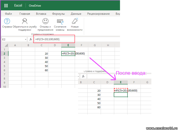

Стала задача создать документ с доступом нескольким пользователям, создала таблицу он-лайн, в One Drive.
при элементарном вычислении формулы "Если" ничего не происходит, формула остается текстом, ячейка выделяется красной рамкой.
с форматами все в порядке, формула подставляется при написании.
кнопки "Показать этапы вычисления" нет, в настройках стоит вычисление Автоматически..
Помогите, что не так? может, кто-то сталкивался? я не профессионал, но уверенный пользователь.
В примере файла простая таблица, отчаявшись, пробовала на элементарном. Только картинка, так как ссылки нельзя.

Может нажата кнопка Показать формулы?
ссылки нельзя
Так как вопрос по он-лайн Excel, дайте ссылку открытым доступом для редактирования

Поменяйте ; на ,
У меня посчиталось

Pelena, да, я видела, как вы это делали! спасибо!
самое интересное, что в справочнике формул стоит ;.( =IF ([условие];[значение1];[значение2])
я даже не подумала что-то другое ставить
