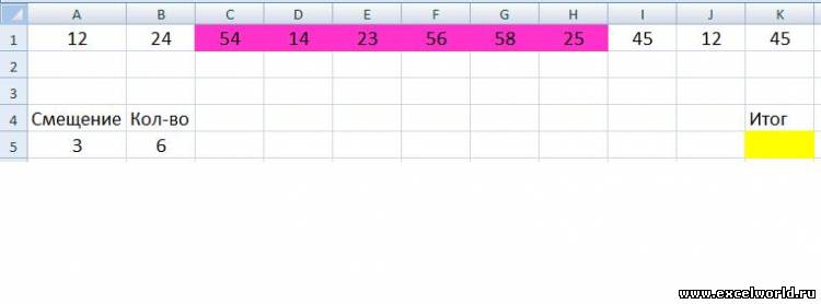

Есть ряд чисел. смотрите рисунок Есть ячейки СМЕЩЕНИЕ И КОЛ-ВО И ИТОГ В ячейке итог (К5) должна быть формула предположим среднее значение диапазона ячеек (кол-во берется из ячейки КОЛ-ВО, но со счещением от столбца "К" взятым из ячейки СМЕЩЕНИЕ в моей ситуации в левую сторону) Значения ячеек СМЕЩЕНИЕ И КОЛ-ВО могут изменяться

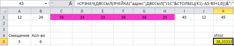

Quote (gawgaw )
Есть ряд чисел. смотрите рисунок В ячейке итог (К5) должна быть формула
Есть решение. смотрите рисунок
Quote (gawgaw )
Есть решение. смотрите рисунок Serge_007

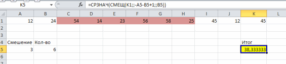

Можно так:

Дата: Пятница, 29.04.2011, 12:27 |
Quote (Michael_S )
Можно так...
Михаил, я час наверное придумывал формулу, что бы она длиннее была, оканчивалась правее столбца К и на фото не влезла, а ты всё испортил
Code
=СРЗНАЧ(ДВССЫЛ(ЯЧЕЙКА("адрес";ДВССЫЛ("R1C"&СТОЛБЕЦ(K1)-A5-B5+1;0))&":"&ЯЧЕЙКА("адрес";ДВССЫЛ("R1C"&СТОЛБЕЦ(K1)-A5;0))))

gawgaw
Дата: Пятница, 29.04.2011, 21:37 |
Михаил, огромное спасибо это то что мне надо было.
