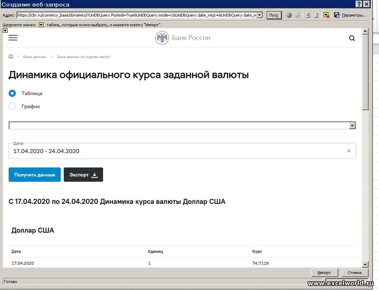

Добрый день. Подскажите, пожалуйста, создаю в экселе веб запрос, как из статьи My WebPage. Когда открывается окно веб-запроса не могу желтый маркер перетащить на таблицу с курсом.
Я захожу на сайт ЦБ -->далее в базы данных --> Базы данных по курсам валют --> Динамика официального курса заданной валюты . Там выбираю $, дату. Мне не перенести желтый маркер на таблицу со статистикой курса. Если ориентироваться на статью, то не выполнить 2 шаг.
К сообщению приложен файл: 4779425.jpg (52.5 Kb)

С тех пор много воды утекло, многие страницы не распознаются так как раньше, а есть которые совсем не распознаются.

Да. Я заметила, что сам сайт ЦБ изменился. Раньше мне удавалось сделать обновление из интернета курса валюты.
Может есть какой-либо другой способ?

Елена, а Вам обязательно ВЕБ-запросом? Макросом не хотите?
А то куча вариантов есть
https://u.to/nKcuGA
И с Power Query это хорошо делается
https://u.to/u6kuGA
СообщениеЕлена, а Вам обязательно ВЕБ-запросом? Макросом не хотите?
https://u.to/nKcuGA
https://u.to/u6kuGA
